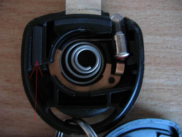

A gzie ten immobilaizer?W kluczyku mam tylko lampkę i pilota od centralnego.

Masz immobiliser, jeśli na stacyjce w położeniu wyjętego kluczyka masz białą kropkę.
W kluczyku powinien być transponder. Wygląda on jak centymetrowej długości patyczek zapałki.

Sensei Orochimaru mówi o tym:
> Sterownik jest za osłoną podszybia z prawej strony. Osłona osłania
> też prawy próg.
> masz białą kropkę.

Eeetaaaammm.... zlosnik.gif Mam na dysku przygotowane obrazki na takie sytuacje. Nie Ty pierwszy pytasz "jak rozpoznać czy mam immo? " zlosnik.gif
