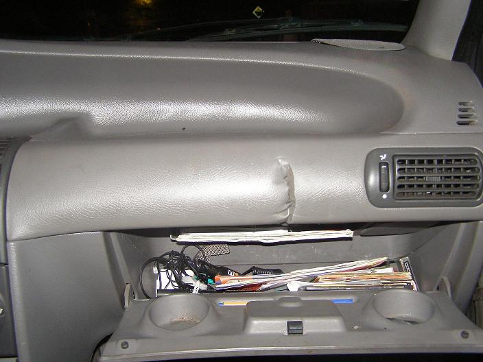

Witam dawno nie zagladalem do kacika bo odpukac nie bylo zadnych problemow z kropasem az do dzis. Podchodze do auta otwieram z pilota a drzwi sie zamknely patrze do srodka radia brak i schowek otwarty z ktorego panel skroili ale to juz mniej wazne wazniejsze to czy ktos umie mi powiedziec czy da sie wymienic tylka uszkodzana czesc tapicerki widoczna na FOTO i jaki koszt i ile zabawy?

Deska do wymiany. Pisz do Darcyka może ma coś tanio. Zap^(&*(^* bym s()&* jak bym dorwał.
Ale cala deska czy tylko ten fragment bo jak sie temu przygladalem to tak jakby to dalo sie wyciagnac

KLIK To chyba niestety jeden element...
Mi się zdaje, że ten element jest z tyłu przykręcony na blachowkręty. Niestety dojście do nich jest dopiero po zdjęciu deski.
Tak przynajmniej jest w SIENIE. Tutaj oczywiście może być inaczej.
Czy tam nie było w niektórych modelach PP ??? Jeśli tak to chyba będzie tak jak mówię.
Zaraz bedzie wszystko wiadome czy calosc czy nie nawet jesli to DARCY 60 za cala powiedzial ale roboty w ch** zaraz zrobi ogledziny i bedzie wszystko jasne jak z demontarzem

jednak dowiemy sie jutro dam znac co i jak zeby na przyszlosc bylo jasne
moje kondolencje frown.gif powiem ci tak te czesc sie chyba da wymienic bo jak bylem na szrocie to widzialem jak to jest oddzielone ale niejestem w stanie ci opisac na czym to sie trzyma bo nieinteresowalo mnie to za bardzo

Uszkodzony element jest oddzielnie montowany. Jest tak zrobione poniewaz deska jest plastikowa a ten fragment dla bezpieczenstwa pasazera jest z miekkiego tworzywa. Wystarczy ze tylko jego wymienisz, jak bede w domu to poszukam Ci numeru w ePERze ok.gif.
182635360 - POWŁOKA
ok.110 PLN
> 182635360 - POWŁOKA
> ok.110 PLN
> Do demontażu tego trzeba wyciągać deskę
Czyli taniej wyjdzie kupić od Darcyka i wziąć potrzebny element.

Niech rozetnie stary panel (hehe miałem rację), przez rozciętą dziurę, niech włoży śrubokręt i odkręci śruby.
W nowy panel niech wkręci blachowkręty, poucina "łby" i wklei w odpowiednie dziury na poxipol, albo silikon.

Generalnie sie spieszylem a nie mialem jak wziasc panel z soba zostawilem go w schowku i zamknalem zwykle bralem go z soba ale wyszlo jak wyszlo nie ma co plakac nad rozlanym mlekiem a ta czesc juz mi DARCYK przesle wiec nie jest zle a co do sposobu montazu to sie zastanowie.

a co do sposobu
Wczoraj zajrzałem do mojego kropka i zauważyłem że dostęp do dwóch śrub jest od strony schowka po odgięciu klapki przekaźników. Nie wiem czy dasz radę dojść do wszystkich ale warto spróbować
