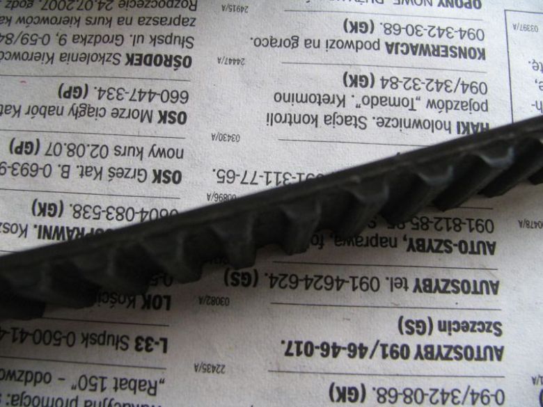

to sie jutro okaze bo oddam auto do aso bo moj mechanior powiedzial pas sick.gif
Prawdopodobnie pasek przeskoczyl o zab i teraz pytanie czy cos wiecej sie nie stalo oprocz nowego paska w takim wypadku ???
Ty mi nie mów, że tyle męczarni dłubania przez 1 ząbek na pasku icon_eek.gif

nic nie powiem bo to sie jutro okaze na 100% czy to to czy jeszce cos innego w kazdym bac razie podlaczenie pod kompa nic nie wykazalo rotfl.gif a tacy pewni byli w ASO

ja tam rozrzadu jeszce nie zdarzylem zrobic poprzedni wlasciel robil ja mialem robic dopiero za 15-20 tys czyli za rok frown.gif
pasek byl wymieniony przez poprzedniego wlasciele ale nie rolka
> i faktycznie pasek prawei zdarty bo rolka polecial
no ładnie, będziesz miał w takim razie przyspieszoną wymianę paska.... dobrze że tylko jeden ząbek bo jak wiecej to bybyła masakra już crazy.gif
> masakra już
ale nawet aso jest łąskawe bo wymaina paska i rolki razem z czesciami to tylko 400 zeta bedzie wiec jak narazie nie tak źle rotfl.gif
Dobrze, ze sie tak skonczylo bo az strach pomyslec co by bylo jakby pasek pekl. sick.gif
Moral z tego taki, ze poprzednim wlascicielom nie mozna ufac i nalezy po kupnie uzywki wymienic pasek co ja mam zamiar nie dlugo robic tylko czasu mi brakuje zlosnik.gif

o to dobrze że fura będzie smigała ok.gif no i cena jak najbardziej ok.gif powiedziałbym wręcz że na ASO to jak za darmo.
Furak gada jak nowka niesmigana roleczka i paseczek orginal do tego wyienione swieczki po jedna padal sobie przez zle spalanie i teraz nie ta fura pierwszy raz milo mnie zaskoczylo ASO w Koszalinie smile.gif calkowity koszt wyszedl 550 zeta

ale niewazne zaraz porobie foty tego co zostalo
Z napinacza mozna grzechotke zrobic dla dziecka a pasek nie wiem do czego moze sie nadac hmm.gif
