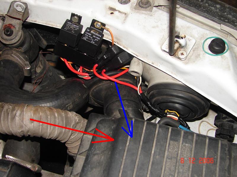

Na focie niebieska strzałka pokazuje jak wpada zimne powietrze a czerwona gorące znad kolektora. W mniejscu gdzie zbiegają się strzałki (miej więcej grinser006.gif ) jest ów termostat. Zdejmij tę karbowaną rurę i włóz palec do otworu. Wyczujesz klapkę. Da sięnią poruszać palcem. Jeżeli zrobisz to na odpalonym silniku i bedziesz zdejmował i zakładał ten niebieski przewód poczujesz jka klapka się otwiera i zamyka.
Powtórzę jeszcze raz:
Na focie niebieska strzałka pokazuje jak wpada zimne powietrze a czerwona gorące znad kolektora. W mniejscu gdzie zbiegają się strzałki (mniej więcej smile.gif ) jest ów termostat. Zdejmij tę karbowaną rurę i włóz palec do otworu. Wyczujesz klapkę. Da sięnią poruszać palcem. Jeżeli zrobisz to na odpalonym silniku i bedziesz zdejmował i zakładał ten niebieski przewód poczujesz jka klapka się otwiera i zamyka.
Brązowy dostarcza podciśnienie do termostatu. Ten zależnie od temperatury dostarcza je do przesłony, lub nie waytogo.gif
