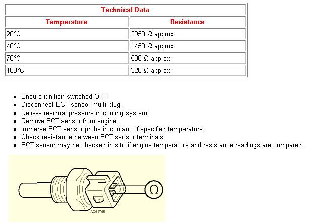

Jest jeszcze jeden czujnik - podający temp. do komputera- i jego dane podaję ci w załączniku:
