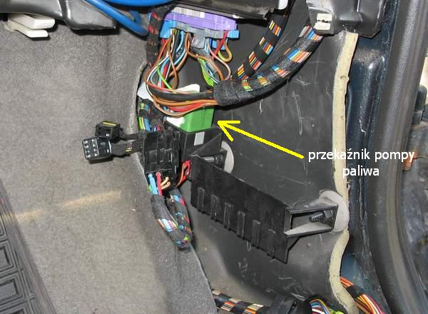

a gdzie ten przekaźnik od pompki znaleść?? bo samo podwójne pstykanie słysze zawsze po przekręceniu kluczyka na drugą pozycje i następnię zakręcenie silnikiem bo jeden przekażnik od sterowania tym czy silnik ma pracować na gazie czy na benzynie został już wymieniony na nowy i niestety to nie dało poprawnych rezultatów:(

Witam.
Przekaźnik pompy paliwa znajdziesz pod osłoną progu od strony pasażera. To, że pompa wypluje trochę paliwa, które ma w sobie po podłączeniu "na sucho" to jeszcze o niczym nie świadczy. Aby silnik poprawnie pracował musisz mieć odpowiednie ciśnienie w układzie paliwa (za pompą). Sprawdź, czy masz napęcie przy samej pompie.
Fota zrobiona potajemnie w aucie kolegi azja grinser006.gif :
to jest fotka zrobiona w miejscu "na nogi pasażera" jak sie otworzy drzwi to że tak powiem przy błotniku to jest?? pod okładziną?? swieca.gif
musisz odkręcić 4x torx (3 w progu i jeden na słupku przednim)
ewentualnie wcześniej półkę pod schowkiem, jeśli masz
