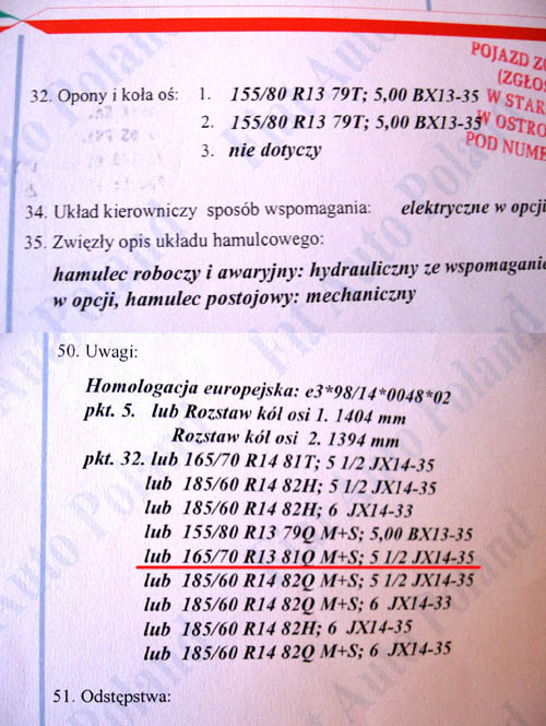

Znalazłem taki oto rozmiar opon w homologacji - 165/70 R13 (w załączniku). W instrukcji obsługi nic nie wspominają o tym rozmiarze. Do tej pory jezdzilem na letnich 155/80 R13, a zimowych 165/70 R13 i bylem przekonany, ze sa niehomologowane ze wzgledu na roznice w obwodzie w stosunku do oryginalow. O dziwo nie zauwazylem nigdy roznicy w kilometrach na tych samych trasach. Czyzy blad, czy jednak producent dopuszcza stosowanie tego rozmiaru? Teoretycznie zamiennikiem 155/80 R13 jest 175/70 R13, ale tego z kolei nie podano w homologacji. Ktos pomoze w wyjasnieniu?
jeżeli w homologacji są wymienione tzn że producent dopuszcza stosowanie takich opon

zwróć uwagę, że są to opony wzmocnione, a nie zwykłe
standardowe 165/70/13 ma index nośności 79, a prędkości T

Wszystko wskazuje że jest to literówka w homologacji, bo powinno być 165/70R14:
1. Oponę 165/70R13 każą zakładać na 14 calową felgę (każda pozycja tej homologacji to para opona-felga)!
2. Ewidentnie brakuje rozmiaru 165/70R14 wśród opon zimowych (M+S), bo jest taki rozmiar letnich.
3. Rozmiar 165/70R13 wyraźnie odstaje średnicą od pozostałych dopuszczalnych rozmiarów.
Zawsze wydawalo mi sie, ze tego typu dokumenty powinny byc wielokrotnie sprawdzane pod katem zawartosci merytorycznej. A tu taki kwas. Raptem 1 strona a byk jak sie patrzy grinser006.gif
