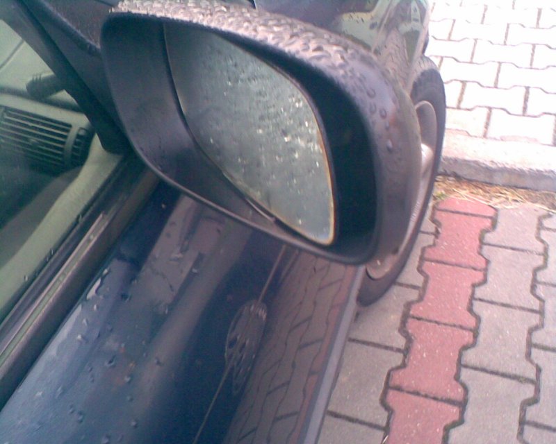

Mam prośbę w sprawie wyciągniętego lustra z obudowy, szczegóły w załączniku.
Wracając wczoraj do domu mój kochany "urwis" czyt.swiety.gif wysiadł z naszej asterki i dopadł do prawego lustra i tak mocno wyciągnął szkło, że moje próby wciśnięcia go do obudowy spełzły na niczym również sterowanie(manual) nie działa, czuję dość duży opór
Ponieważ nie chciałbym czegoś urwać i proszę o poradę, co powinienem sprawdzić zanim wcisnę te szkoło do obudowy.

wyciągnij wkład zupełnie , sprawdź , czy bąbel nie wyhaczył któregoś trzpienia , jak trzeba to popraw i ponownmie wciśnij wkład , ale równomiernie - całą powierzchnią . ja bym się tam nie spodziewał uszkodzeń . prędzej wkład lustra siedzi nierówno
podejrzewam, że wyskoczyła któraś ze sprężynek (płaskie blaszki sztuk chyba 3)
służą one do stabilnego trzymania wkładu - spróbuj zajżeć do środka - może wystarczy ją upchnąć na miejsce bez niepotrzebnego wyszarpywania całego wkładu
gdybys jednak wyciągnął wkład, zrób na potrzeby forum fotkę "wnętrza"

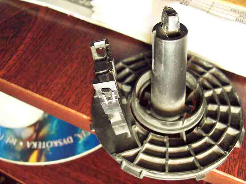

Lusterko w środku wygląda tak: .....
Żeby zdjąć osłonę zewnętrzną trzeba wcisnąć zatrzaski od zewnętrznej strony, a samo sterowanie trzyma się tylko na ramieniu od regulacji.
U mnie odłamał się plastik, i nie mogłem regulować lusterka w całym zakresie.
Wzmocniłem kawałeczkiem "zszywacza" i distalem, działa do dziś /jakiś rok?/.
U mnie jeszcze musiałem delikatnie podgrzać te plastiki od regulacji bo się trochę odkształciły i pomogło.

Rzeczywiście wyskoczyła jedna z blaszek stabilizującej lusterko i po je naciśnięciu i wciśnięciu lustra wskoczyła na swoje miejsce i wszystko śmiga jak należy.
Wielkie dzięki za porady oraz wszystkim życzę szerokości na drogach i sprawności asterek.
