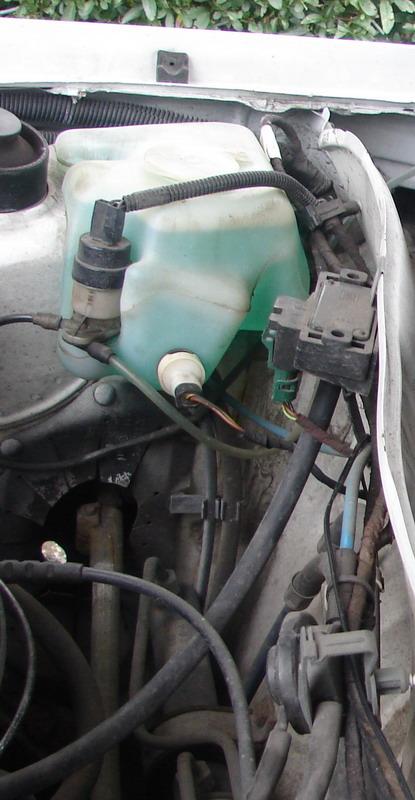

a owy pochłaniacz wygląda tak
może jakiś wężyk się przy nim obluzował albo spadł

i słowa dotrzymuje zlosnik2.gif ale przypomina mi ono przykre chwile beksa.gif jak astra na intensywnej terapii wylądowała
A którędy te wężyki wychodzą do komory silnika
niestety tego nie uwieczniłem, ale jutro moge jak chcesz
chyba że Lelek będzie wiedział

Jeszcze tylko ustalmy, w prawym "właściwym" czy patrząc od przodu
edit: ze zdjęcia wnioskuję, że to jest właściwe prawe.

Kilka razy na forum pokazywana była jeszcze inna fota zdjętego zderzaka. Niestety nie mogę jej znaleść. Ale mam u siebie na dysku fotę moich bebechów i widac jak wężyki wchodzą pod zbiornikiem na płyn do spryskiwaczy.

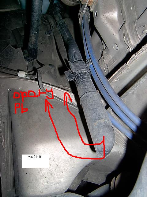

sprawdź czy nie spadł któryś z wężyków od pochłaniacza do elektrozaworu albo masz zalany pochłaniacz i śmierdzi z przewodu jak na zdjęciu
szukałem wczoraj, ale znalazłem tylko jedną nieciekawą robioną od spodu
A dlaczego miałby sie zalać benzyną, jak to możliwe przecież rurka do niego idzie gdzieś z górnej części baku a ja odkąd jeżdżę na gazie rzadko kiedy wlewam ponad połowę.
