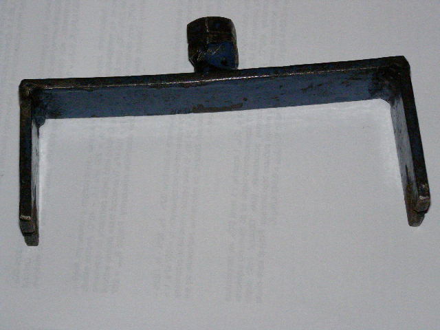

Zaintererosowanym podsyłam fotki klucza do pompki , mojego autorstwa i wykonania, jest prosty i skuteczny, wykonanie zajmuje 15 minut i potrzeby jest tylko zwykły płaskownik i śruba min. fi10 , to jest do mk2 , do mk 1 moze byc taki sam lecz ma mniejsza srednice
