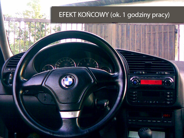

a teraz fociszony (niestety robione komórczakiem):
Uwagi praktyczne:
1- spray bardzo ciężko doczyścić z łapek
2- spray schnie bardzo szybko przy ok. 23-25*C na zewnątrz przy otwartych drzwiach w aucie
3- wkładka srs airbak polakierowana sprayem motip do felg i kołpaków (odporny na zarysowania i odpryski)
4- kierownica stała się jakaś taka przyjemniejsza w dotyku, spray jest miły dla skóry, nie brudzi i co najważniejsze jest w pełni elastyczny, nadaje się nie tylko do skóry, ale i do vinylocośtam (pisze na puszce zlosnik.gif)

Ciekawy sposob, sam bym na to nie wpadl.. pytanie mam takie czy widac przetarcia (nie po kolorze) ? i widze ze jeszcze tak musi kolega zajac sie gałką wink.gif
No to już wiem czym potraktuję kierę i gałkę zmiany biegów, kiedy będę miał nieco czasu po sesji smile.gif. Dzięki za manuala ok.gif
> zajac sie gałką
nie widać żadnych przetarć, kierownica wygląda jak nowa, jutro jak bozia da to wrzucę fotki preparatu, konkretniej lakieru do skóry firmy MOTIP, dzisiaj jestem już wykończony nerwowo, psychicznie i fizycznie i padam na pysk, miałem bardzo ciężki weekend i spadam w końcu spać bo już zaczynam mieć jakieś zaburzenia wzroku sciana.gif

I jeszcze pytanie - jesli moja skora na kierownicy jest popekana od slonca to czy tym preparatem cokolwiek wskóram? Czy on tylko oświeża jedynie wytarte miejsca na kierze?
> Na allegro poza Motipem do pielegnacji skóry nic nie zauważyłem.
zdziałasz zdziałasz, w miejscach gdzie jest popękana od słońca możesz po prostu delikatnie przetrzeć ją papierem ściernym co by wyrównać
i uwaga TO NIE JEST PREPARAT DO PIELĘZGNACJI SKÓRY !!!!!!!!!!
to najnormalniejszy w świecie LAKIER DO SKÓRY, zdaje egzamin w 100%

z tego co z nim gadałem, okazało się że bardzo ważne jest matowanie
na sucho papierem ściernym (800) tam gdzie było matowane trzyma nadal,
tam gdzie na gładką powierzchnię już zeszło.
Nawet jeśli kierownica w pewnych miejscach wygląda na matową, trzeba ją
papierkiem przelecieć.
