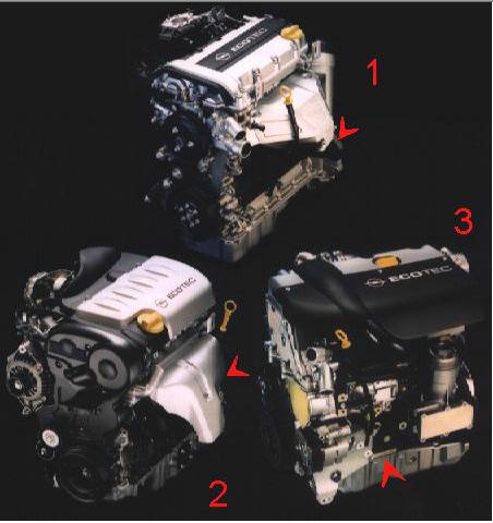

załączam nieśmiertelny obrazek z czeluści archiwów forum:

Jezeli rocznik 2001 to Astra G. Ciebie interesuje silnik nr. 2. Strzałka pokazuje umiejscowienie oznaczenia silnika.
