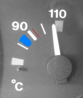

Witam. Zaniepokoilem sie wczoraj takim objawem
Fakt że bylo grubo ponad 30* na zewnątrz, ale po włączeniu się wentyla temp grzeznie spadła do 100* mniej więcej.
I tu prośba do posiadaczy szczególnie C18NZ czy macie podobnie w upały?

U mnie wskazówka unosi się najwyżej troszkę ponad 90'C na tej skali, chyba, że ciągnę na jedynce pod górę to czasem troszkę wyżej, ale nigdy aż tak....

według tego masz nieco ponad 100*, wiec jezeli wentylator sie włączył to wszystko oki.

Skala w starszych astrach jest przekłamana i 90'C jest kiedy wskazówka jest na pierwszej kresce nad niebieskim, u mnie jak pokaże 90 na skali to zaraz włącza się wentylator.

czujnik temp. załaczania wentylatora startuje przy 100* a wyłączaq sie przy 95*,(w dieslach jest inaczej). to co pokazuje ci wsazówka na zegarach to tylko przybliżone wartości. w temaci kilka pozycji niżej ktoś włąśnie napisał ze nie należy sie tym przejmowac bo TTTM.

Nawet jak na wskaźnik 110* to za wysoko. Mam taki sam i w życiu nie widziałem wskazówki w tym miejscu. U mnie wskazówka znajduje się zazwyczaj w miejscu oznaczonym na niebiesko, w zależności od pory roku, a wiatrak załącza sie w miejscu zaznaczonym czerwoną kreską.
Pytania:
1. Udało Ci się osiągnąć taką temperaturę: w mieście? w korku? w trasie?
2. Co pokazywał wskaźnik do czasu upałów w trasie i w korku?

u mnie wiatrak wlacza się w okolicach mniejwiecej na wskaźniku 105* patrząc na ten co zapodałem

w korku
w okolicach90-95*
w zeszłym roku miałem czujnik chba jeszcze oryginalny, ale go wymieniłem bo pokazywał miw zimie sporo pod 90 * a w lecie ledwie osiagał 90*

Wentylator włącza się w polu oznaczonym kolorem żółtym a temp po jego wyłączeniu spada do poziomu oznaczonego na fioletowo

Czujnik na zegary i włącznik wiatraka to dwie osobne rzeczy więc niemożliwe aby włącznik nagle zaczął załączać wiatrak w wyzszej temperaturze. Wniosek: czujnik temperatury podaje na wskaźnik zawyżone wartości i skala Ci się "przesuneła" do góry dokładnie o różnicę między miejscem włączania wiatraka przed i po wymianie czujnika temperatury.

Ale jak wytłumaczyć to że np w zimie max tem miałem ok 80* ?a w lato było akurat, czyżby stary czujnk był dobry? smirk.gif
A gdzie masz taką liczbę na skali? wink.gif Inaczej mówiąc: w którym miejscu była wskazówka w zimie?

no nie mam na "oko" oceniłema dokładniej pośrodku mniej wiecej między 90 * a kreską niżej
> 90 * a kreską niżej
No to miałeś wszystko OK, czyli tak jak nas "załatwił" Opel źle malując skalę na wskaźniku wink.gif

Podsumowując: wszystko jest OK jeśli ochodzi o rzeczywistą temperaturę płynu. To co jest w zegarach to tylko wskaźnik a nie miernik i ważniejsza jest stałość i powtarzalność wskazań a nie to co pokazuje. Reagować należy dopiero jak zacznie pokazywać coś innego niż zazwycaj. Co zresztą zrobiłeś. smile.gif

ciekawi mnie taka sprawa jak to sie dzieje ze czujnik moze zawyzac wskazania hmm.gif bo zanizanie rozumie
jeszcze chcialem zapytac za co tak naprawde odpowiada CZUJNIK TEMPERATURY NA KOMPUTER.moze to on powoduje te zawyzone wskazania?
a tak poza tym u mnie sytuacja z temperatura taka sama
jak u jarzab11
a jeswzcze dziwniejsze jest to ze od wtyczki we wentylatorze odchodzi mi trzy przewody a wedlug znawcow mam wentylator jednobiegowy confused.gif
> odswierze troszke temacik.
> wskazania bo zanizanie rozumie
Ma mniejszą rezystancję niż powinien i zawyża. Z tym, że jeżeli zawyżaniu temperatury towarzyszy zawyżanie wskazań paliwa to odpowiedzialny za to jest stabilizator napięcia w zegarach
