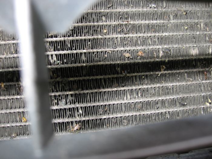

ma ktoś jakiś sposób na ograniczenie rozmiaru zniszczeń w chłodnicy,czynionych przez różnego rodzaju owady ? sick.gif
U mnie to jeszcze jeden sezon,i skraplacz klimatyzacji będzie do wymiany,a nie jest to impreza tania... icon_rolleyes.gif

mam ten sam problem, wiec zakupilem "siatke" od HGT w aso, ale okazalo sie ze do zderzaka nie HGT jest ta "siatka" za mala. w jakims supermarkecie taka siatke widzialem, trzeba by bylo przyciac i wkrecic od tylu w zderzaku w 3d niby sa otwory na to. robaki to pikus ale i kamienie w chlodnice wala.

Takie "zniszczenia" to żaden problem, trzeba tylko raz na czas karcherem syfy wypłukac. Ja 7 lat śmigam i wszystko się trzyma (a do żółtka to wszystko leci hurtem). Gorzej jak sie ostry kamyk trafi.

Mi pomógł karcher. Miałem tak zabitą chłodnicę, że wentylator wcale się nie wyłączał. Najpierw spryskałem detergentem, gdy nabrało mocy urzędowej-wyczyściłem wodą pod ciśnieniem. Naprawdę pomogło i wypłukało 90% trupków. Gęstych siatek raczej nie polecam ponieważ zakłócają przepływ powietrza,szczególnie wtedy gdy posiadamy płytę pod silnikiem.

słyszalem, że z Karcherem trzeba bardzo ostrożnie bo chlodnica może sie uszkodzić
ja wlasnie w swoim ciezarowym MAN'ie mam zalozona taka drobna metalowa siateczke na calej czolowej powierzchni chlodnicy i naprawde daje rade ok.gif
zasadzaj moskitierę, w Obi czy innych markietach budowlanych zanabędziesz po taniości na metry sprzedają ok.gif, znaczy w pudełkach są dośc duże płachty na drzwi balkonowe np. albo okna
