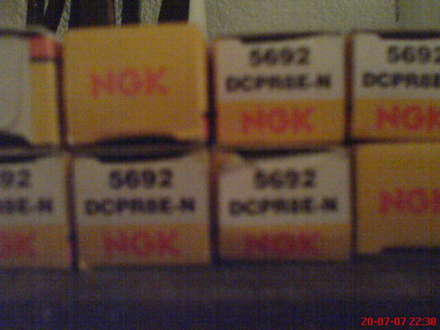

W mojej - a mam auto z września 2005 - stoi jak byk BKR5EZ palacz.gif,co potwierdza Eper
Świece "D" to świece o mniejszej średnicy gwintu,typowe do 16V.
> wiesz,ile byków jest w takich katalogach ?
to nie żaden byk wymieniłem już 3 komplety takich świec.
> Mam ci fotki opakowań zapodać
> zobaczę opakowanie,to uwierzę
> idę do garażu
chwila moment,możesz mieć rację - Eper 33 rzeczywiście mówi,że wraz z nowymi tłokami i nową głowica wprowadzili te małe świece pad.gif
Jednym słowem katastrofa.. czyżby silniczek panda+punto 1,2 i dlatego te świece - dziwolągi rotfl.gif
bow.gif że w zał.
nie ma sprawy tez wszyscy w sklepach robią icon_eek.gif że do 8V
