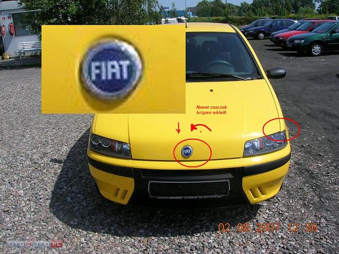

co o tym myslicie? niemca jeszcze znalazlem
punto
nie podoba mi sie tylny zderzak obok rejestracji jakies przebarwienia i zastanawia mnie dlaczego wloty na przednim zderzaku nie sa czarne.Chyba powinny byc ?Malowany?

Zobacz jeszcze na przód, maska z błotnikiem nie schodzi się idelanie(strona kierowcy).

ta zaprawka mnie srednio martwi gorzej z ta maska hmm.gif zastanawiam sie czy to moze byc znieksztalcenie na focie hmm.gif

Jak sie gumki odkreci za mocno to tak maska wyglada , wiem bo sam sobie tak podkrecilem i tak wyglada biglaugh.gif

nie podoba mi się łączenie progu z przednim błotnikiem, może po małym pocałunku autko jest hmm.gifhmm.gif

Wloty mają być czarne, poza tym spójrz na znaczek, maska dziko spasowana, dziękuje zlosnik.gif
co do koloru przynajmniej pomiędzy zderzakiem a nadwoziem to nie takie jednoznaczne, wystarczy na Marasowego popatrzeć, ponoć nie bity hmm.gifzlosnik.gif

Poza tym, co przeczytales wyzej nie ma listew bocznych a chyba wsystkie w tym wyposazeniu mialy...Chyba, ze ktos pozdejmowal...
ktos tam ostro musial dzwona przestawic ze od maski przez cale drzwi bylo cos robione no.gif

co dolistew to roznie to bywalo wiec nie jest wyrocznia ale napewno nie jest to najlepeij pospasowane auto jakie widzailem

byc moze ale jednak te spasowanie i wystrzelona poducha mi styka grinser006.gif
oo takiego niemca jeszcze znalazlem i tu tez kawalek listwy nie ma ale nic tu innego nie znalazlem.Sprobujcie rozebrac go na srubki jak to wam sie widzi hmm.gif

juz nie przesadzajmy - ja przy kupnie odrazu bym te listwy wywalił sam

ja juz sie nie bawie w takie rzeczy 270751858-jezyk.gif jak patrze na laczenie blotnika z progiem od strony otwartych drzwi to plakac sie chce no.gif

Wg mnie: z prawej strony maska krzywo: u góry duża szpara u dołu mała, z lewej strony szpara w miarę równa.
Z lewej pomiędzy drzwiami a błotnikiem szpara jak dla słonia...
nie tknął bym
