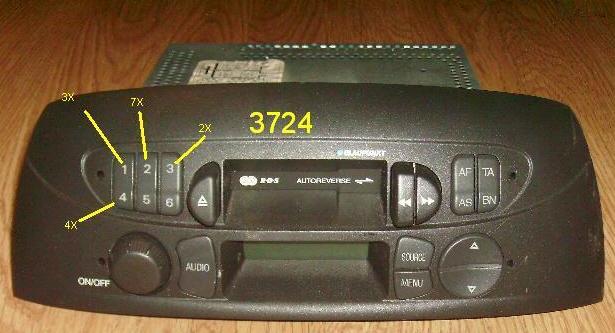

> a jak wpisac 7
> Klawiszem nr 2 siedem razy
ja ci mogę powiedzieć na jakie śruby jest przykręcony wózek ,belka tylna itp hehe.gifhehe.gifhehe.gif
> Widzę ze kolega umie wpisywac kody do Blaupunkta
własnie nie umie więc pytam jak??
foto ponizej
.W ten sposób:
Po kolei najpierw włącz radio , potem naciśnij przycisk AS i trzymając go włącz radio ( przycisk AS trzymaj cały czas aż usłyszysz w głośnikach dzwięk " bip " wtedy go zwolnij ) , następnie powinno na wyświetlaczu pokazać się 10 - - - - i dopiero można wpisywać kod , czyli pierwszą cyfrę przyciskiem 1 drugą cyfrę przyciskiem 2 trzecią cyfrę przyciskiem 3 czwartą cyfrę przyciskiem 4 i trzeba wiedzieć że radio może mieć tylko cztery przyciski a kod można wpisać np: 9999 ponieważ pod każdym przyciskiem jest możliwość wpisania cyfry od 0 - 9 to znaczy ile razy naciśniemy to taka cyfra nam się pokaże na wyświetlaczu .
> Mi wychodzi 4872 lub 0872 sprawdz i daj znac

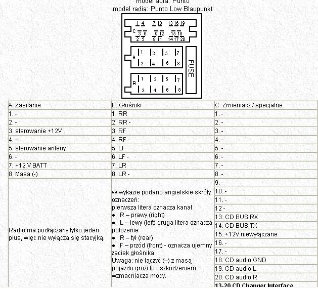

moge to radio podpiac pod zasilacz tylko zeby je rozkodowac czy do auta musze zapodac confused.gif a jak nie to jak je podlaczyc zlosnik.gif
> auta musze zapodac a jak nie to jak je podlaczyc
ewentualnie jakbys miał mozliwość podesłana zawartośc pamieci radia to wylicze nten kod bez pudła , ale trzeba wylutowac i odczytac pamiec
narazie sprwdz to co juz było podane
Do wprowadzania kodu używasz tylko przycisków 1-4, przyciskiem 1 wprowadzasz pierwszą cyfrę, 2 - drugą i t.d. Licznik liczy od 0 albo od 1, nie wiem jak w tym modelu i liczy "w kółko".
Masz 8 prób, po każdej jest dłuższy czas oczekiwania, przy 7'ej i 8'ej próbie to 24 godziny.
Żeby zacząć wprowadzać kod, musisz mieć na wyświetlaczu napis 1 ----, kolejne cyfry kodu pojawiają się w miejse kresek a cyfra na początku to numer próby.
