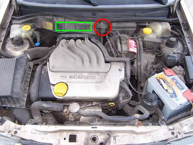

czy w pare slowach mozecie wyjasnic jaka jest rola MAPsensora? co dokladnie robi i skad ma taka nazwe?
Manifold Absolute Pressure sensor, czyli jak sama nazwa wskazuje czujnik ciśnienia absolutnego w kolektorze dolotowym. W skrócie mierzy obciążenie silnika.
EDIT w zwiążku z postem poniżej
MAP jest na ścianie grodziowej.
Dochodzi do niego rurka podciśnienia i wtyczka z 3 kabelkami.
Na zdjęciu w czerwonym kółku. Może też być za osłoną zaznaczoną zielonym prostokątem.

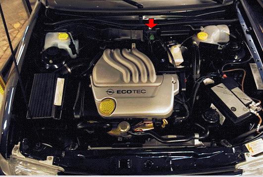

Przyłączę się z pytankiem.
Czy może kolega przybliżyć gdzie znajduje się MAPsensor ?
Też chciałbym odnaleźć tą nieszczęsną rurkę i sprawdzić co tam piszczy.
Z góry dzięki.
Sorry Orochimaru że Cie uprzedzam ale akurat miałem otwarty InfoTech smile.gif
W X16XEL tu:
