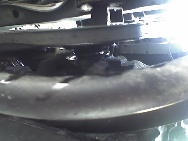

Cos mi sie zepsulo...pompa wspomagania?
Objawy: na zakretach przy skrecaniu cos rzęźi pod maska, pozniej jak zaobserwowalem na postoju przy skrecaniu kołami tez..
Efekt: pełno jakiegos plynu pod maska (chyba od wspomagania) choc w tym czarnym pojemniku patrzylem płyn był oslabiony.gif
Oto zdjecia:
[image] http://forum.autokacik.pl/files/279444784-fota1.jpeg [/image]
[image] http://forum.autokacik.pl/files/279444784-fota2.jpeg [/image]
Moja diagnoza ze cos pompa wspomagania (ta na tym 2 pasku klinowym)...Ale skad płyn na chlodnicy az i pod maska prawie cały silnik uwalony tym płynem confused.gif

a tak samo trzeszczy jak do oporu kolami skrecisz i przytrzymasz kierownice? jak tak to pompa mowi papa , pozniej bedzie buczalo non stop, taki temat przerabialismy w pasku , trzeba bylo używkę kupic i po klopocie
Wlasnie zdjelem pasek klinowy z pompy wspomagania
Przestalo chalasowac...
Obadalem pompe ... ma luz w plaszczyznie poziomej oraz cos odpadlo z lozyska
