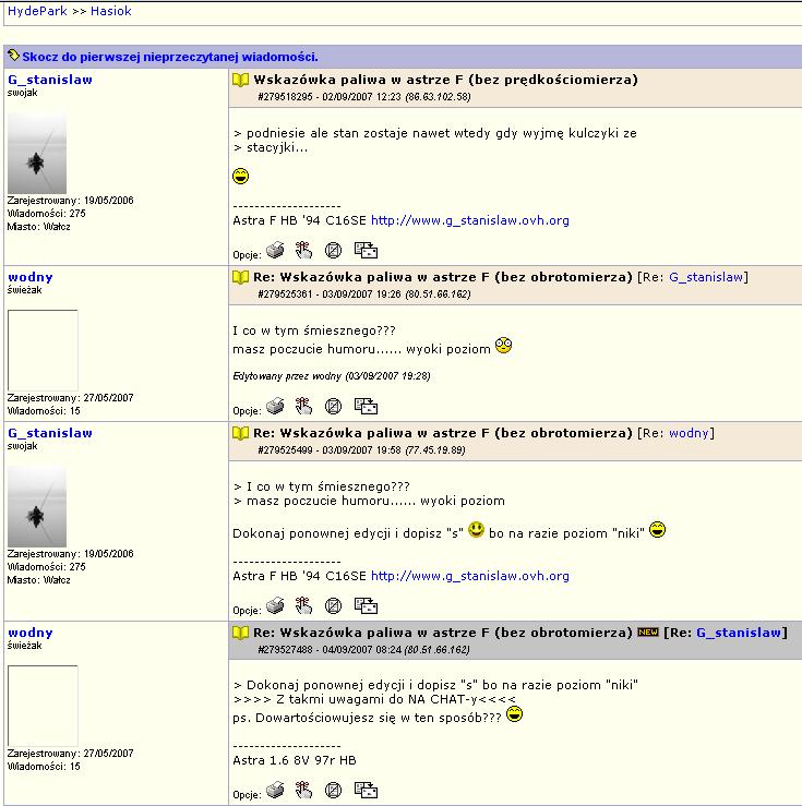

Widzę, że już nawet pożartować nie można, bo wielki moderator tnie posty, a żeby tego było mało przestawia je. Zauważyłem również, że nawet niewybredne uwagi i żarty przysługują tylko moderatorom lub weteranom. Czyżbyście byli z PiSu? zeby.GIF Zaczyna się robić niezła wiocha.
PS
A za słowa krytyki, możecie mi konto zablokować i usunąć wszystkie moje wpisy. Te na temat również. hehe.gif
Dopóki był tylko twoj żart nic się nie działo. Po ripoście kolegi wolnego również. Ale kiedy zaczynała się pyskówka wrzuciłem do hasioka.
Aby nie było wątpliwości oto te posty:
Tobie coś sie przestawiło.. Jak można przestawić posty w wątku?
To jeszcze tupnij nóżką....
