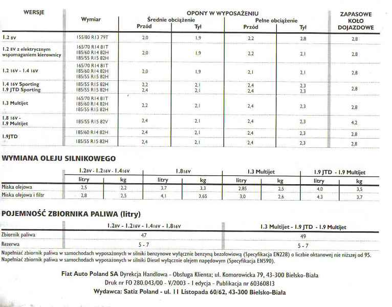

Jakie 4,5 yikes.gif Nominalnie wchodzi 2,6-2,8 litra oleju!
Witam!
> Jakie 4,5 Nominalnie wchodzi 2,6-2,8 litra oleju!
Zartujesz?
No to albo mnie skroili w serwisie albo faktycznie tyle weszlo...
Kurcze w takim wypadku, jesli wchodzi 3 litry to na 10000 spalil 2,..2.5...
Siet:/
Juz nic nie wiem
No to sie musiało sporo zmienic bo w moim 1 248 cm3 8v 73 K M wchodzi na wymianę 3,6 litra.

na 10000, slownie dziesiec tysiecy, przy zaloznieu ze:
- skroili mnie za 4,5 litra oleju, a weszlo 2,8:)
- po przebiegu 10.000km zlazlo (przy wymianie) nie wiecej niz litr
wiec w przyblizeniu 2 litery, czyli "1liter" na 5000, na 1000km wychodzi 200ml...
Trzeba sprecyzowac:
Ile faktycznie powinno wejsc (widze wyzej ze 2.8litra)
Ile zostaje po wymianie (chyba bede ze szklanka zlewal:)

Chyba mnie trochę nastraszyliście z tym zużyciem oleju. Zrobiłem około 9kkm od wymiany oleju i nie sprawdzałem oleju. Jestem przyzwyczajony do renówek, (wcześniej Laguna teraz Scenic) które pokazują stan oleju na wyświetlaczu. Trzeba natychmiast sprawdzić. A czy może wiecie ile wchodzi oleju książkowo do Punta 1,2 8v 2002 i ile musiałoby go ubyć żeby stało się to groźne dla silnika ??
wlazi 2,8 litra.
jak ja sprawdzilem kiedys to bagnet byl umoczony na koncu jakies 3mm - duzo ponizej min. nie wiem ile jezdzilem z takim stanem. dolalem 350ml i bylo na min.
