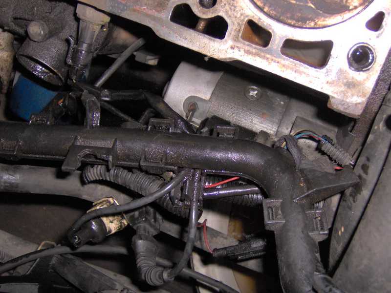

takie fajne rzeczy powychodziły po rozebraniu silnika w celu naprawy tego co "sp...." poprzedni "pseudo" chyba mało powiedziane "mechanik" 279497374-1.jpg279497374-2.jpg279497374-3.jpg279497374-4.jpg279497374-5.jpg279497374-6.jpg279497374-7.jpg

ten pseudo zakładał rolkę przy mnie więc widziałem jak on to robił. nie dość że nie trafił tą śrubą "rombem" w prowadnice podstawy jak się potem okazało to naciągał rolkę ręcznie a tam przecie jest samonapinacz i do naciągnięcia wskazany jest nie pamiętam jak się to nazywa taki "pazurek". w efekcie czego po 2 tygodniach poluzował się pasek, przeskoczył i 10 zaworów do wymiany. wtedy nie wiedziałem myślałem że zaprowadziłem samochód do mechanika to on się powinien znać jak sie okazało niekoniecznie chyba pierwszy raz taki silnik na oczy widział wychodzi na to wink.gif
> oby po złożeniu był jak przed naprawą...
po złożeniu jest o niebo lepiej niż przed naprawą. 10 zaworów, planowania parę innych "drobiazgów" łącznie ok 1,7kPLN i teraz czuć że auto ma te 100kucy smile.gif teraz pozostało jeszcze pociągnąć poprzedniego mechanika do pokrycia kosztów.
