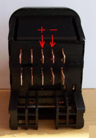

Się podepnę. Jak wygląda polaryzacja w przełączniku położenia świateł i przełącznika przednich i tylnich przeciwmgielnych?? Dzięki. 893goodvibes.gif
Jeżeli chodzi o podświetlenie to mam fotę:
