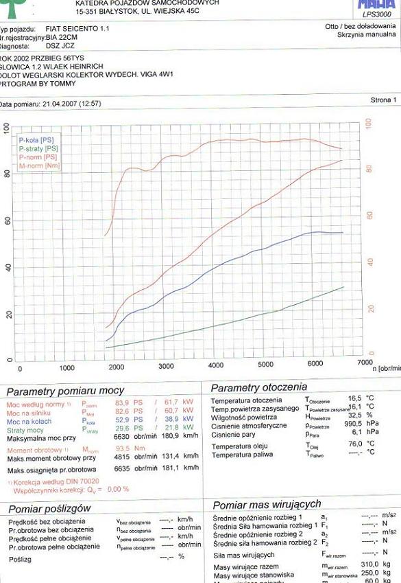

ale jak wiadomo, ciagle malo oslabiony.gif szczegolnie momentu troche brakuje hmm.gif no i teraz pytanie co lepiej, wsadzic serie dol od 1,2 czy rozwiercic 1,1 na ile tam sie da (chyba 1150 hmm.gif) przy okazji wszystko pieknie ladnie wywazyc i porobic co tam sie zawsze przy okazji robi biglaugh.gif

dlatego dalem wykres bo jak widac silnik z rodzaju wiertarek biglaugh.gif tylko z drugiej strony z 1,2 na codzien pewnie przyjemniej by sie jezdzilo hmm.gif
