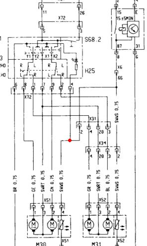

Dioda podłączona jest równolegle do mat. Z tego wynika, że skoro się swieci to przekaźnik zapodał napięcie na złącza X51 i X52 (przy lusterkach). Natomiast świecenie nic nie mówi o tym czy maty są sprawne czy nie wink.gif
> lusterkach).
zaryzykowałbym twierdzenie, że napięcie mogło dojść tylko do X31 i X34 w przelotkach drzwi
> sprawne czy nie
> czepiam się
i rydzykujesz,
zaraz sie podniesie larmo, że iż przecież to zbędny wynalazek i niszczy akumulator i że lepsze niż grzanie sa karty kredytowe do czyszczenia z lodu. nie mówiąc juz o za duzych aku które po przez takie zbedne odbiorniki jak ogrzewane lusterka nie sa w stanie sie doladowac na krotkich dystansach
A zobacz gdzie jest wpięta dioda: ZA złączem X31 czyli już w drzwiach (logiczne, bo wyłącznik jest na drzwiach wink.gif )

> A nie....
> (logiczne, bo wyłącznik jest na drzwiach )
> Nie czepiasz się tylko "rzucasz więcej światła"...

No napisałbym Ci co dalej ale kolega danek7902 autorytatywnie stwierdził, że podawanie schematów mijało się z celem, więc wiesz...
Na schemacie widac, że z przekaźnika prąd idzie przez złącze X6 (pod osloną progu kierowcy), dalej rozdziela się na prawą i lewą stronę. Skoro dioda się świeci to znaczy, że ze złącza X6 prąd wychodzi, więcej - jest nawet w złaczu w drzwiach kierowcy. Ja wnioskuję z tego że albo masz obie maty odlączone albo spalone albo wcale ich nie masz.
EDIT:
Jeszcze jedna opcja: wink.gif
Lewa mata uszkodzona/odłączona, prawa nie działa bo rozpięte jest złącze w drzwiach prawych smile.gif
