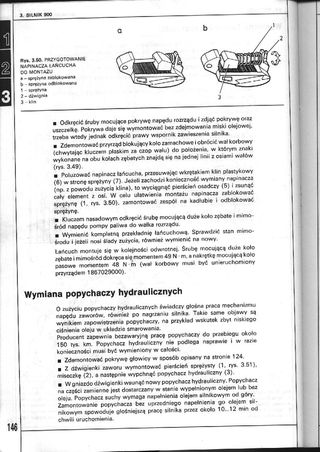

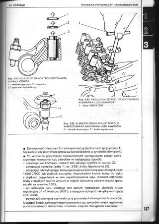

> Mam nadzieje ze nie łamie zasad pokazując te jpg-i cd...

i trzeba uważać ponoć, na nie jak sie wyjmuje bo mogą wpaść do szklanki :/ a i jeśli wymienia sie wszystkie na raz to trzeba je wyregulować bo i tak klepie. a w instrukcji jest ze po koleii sie wymienia i reguluje od razu.
