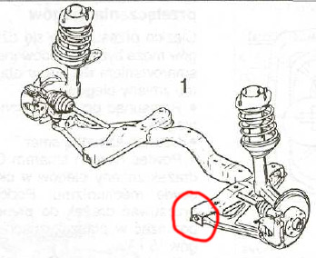

Podczepie się pod temat.
Mnie też stuka przednie zawieszenie, podejrzałem i wydaje mi się że to guma którą zaznaczyłem na rysunku. Czy łatwo się ją wymienia i czy bez zdejmowania wahacza da się ją zdjąć.

Z tego co wiem guma nie może stukać bo ma właściwości tłumiące więc raczej stawiam na łącznik stabilizatora lub sworzeń wahacza ew. amorek.

Guma nie stuka tylko wahacz który dobija do belki, tak mi się przynajmniej zdaje...

W tym miejscu mam wytarty metal po tym wnioskuje że przyczyną stuków jest ta guma. Sprężyny są raczej ok...
O co prosić w sklepie, pewnie ta guma droga nie jest więc może warto wymienić zanim zaprowadzę do mechanika.

Pytaj o poziomy (przedni) silentblock (tuleję metalowo-gumową).
Trochę dziwne, że to przednia, a nie tylna tuleja. Do tego tulejka sprężynowa kasująca luz między tuleją i śrubą mocującą wahacz.
Wymiana bez wyjęcia wahacza będzie co najmniej niewygodna. Trudno wycisnąć tą tuleję, a jeszcze ciężej wcisnąć nową bo ma kołnierz z obu stron. Przyda się prasa, albo imadło. Można też zrobić przyrząd na śrubę. Wybór należy do ciebie. Sprawdź przy okazji tą drugą tuleję.
