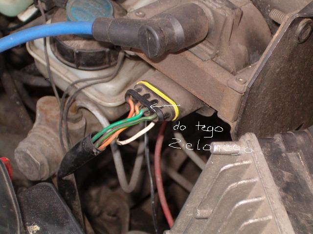

w ktorym miejscu podpiac sie pod sygnal na obrotek w uniaczku 1,4 bardzo prosilbym o jakas foteczke bo jestem raczej wzrokowcem smile.gif

Sorki że dopiero dziś ale wczoraj nie miałem zbytnio czasu.
spoko nic sie nie stalo ja dzis i tak zakladalem biale zegary ......ale wlasnie jak juz sobie siedzialem w garazu to tk wlasnie lukalem sobie na te wtyczki i wlasnie wywnioskowalem ze to ta smile.gif a jak juz mi podpowiedziales jaki kabelek tak moge brac sie za instalacje . a jeszcze jedno + i - brales prosto z aku?? czy podpinales sie pod cos innego ??
P.S Dzieki za pomoc Kolego
Skay Ty masz te zagary z Palio, tak? Jak się dowiadywałem to u mnie teoretycznie powinienem szukać sygnały tam gdzie kabla nie ma więc jutro z rańca czeka mnie zabawa zeby.GIF

U mnie w poprzedniku 1,0 fire też miałem w ten sposób podpięty obrotek, zresztą ten sam co mam teraz w 1,4.
Nie ja mam zegary przerabiane przez kolegę Prot, i najprawdopodobniej jest to obrotek z poloneza Plusa

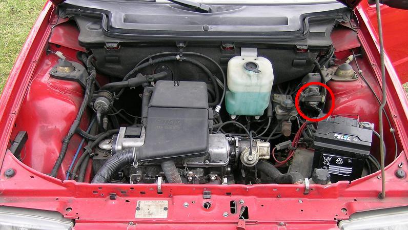

Jak tam podpiąć obrotomierz. Czy kostka zaznaczona w modeli 1.4 też jest w tym samy miejscu w modeli 1.0?

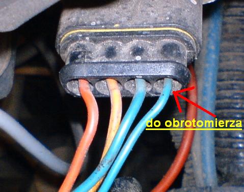

2. Sprawdź, czy masz w kostce ten kabelek zaznaczony na zdjęciu które wcześniej wrzuciłem...
3. Jeżeli jest - wpinasz kostkę i obrotomierz działa...
4. Jeżeli nie ma - patrz zdjęcie poniżej - cewka...
A to czy masz fabrycznie kabelek do obrotomierza - to czysta loteria zlosnik.gif
Na fotce jest ta kostka tylko gdzie ona jest mniej więcjej w tej komorze silnika i czy to jest zdjęcie z samochodu z silnikiem 1.0 z wtryskiem?
Ogladałem sobie co tam pod maską jest i kostki czterostykowe zauwarzyłem tylko w okolicy wtrysku i kolory nie są takie jak na zdjęciu.
Dlatego właśnie pytam. Tam gdzie wersjie z silnikiem 1.4 maja tą kostkę to u mnie jej tam nie ma.
Wiem, ze może być tam juz pociągnięty przewód ale chciałbym się odrazu dowiedzieć gdie mam się podpiąć gdyby tego przewodu nie było.
> o tutaj to jest
W tym miejscu mam tylko tą czarną plastikowa puszkę i nic więcej. Nie mam w tym miejscu tej kostki.
Zdjęcie nie pochodzi z mojego samochodu. Ale jest tak samo.
U mnie nie ma tam nic przykręcone przed ta czarna plastikowa puszką i tej kostki nie ma w tym miejscu.

sygnał z obrotka powinieneś mieć w kostce którą podłącza się do zegarów

no to idz po przewodzie WN do cewki,a przy cewce bedzie i kostka waytogo.gif

Aha. Czyli w przypadku mojego samochodu z takim osprzętem i sterowaniem silnika kabelek powinien już być.
Oby.
