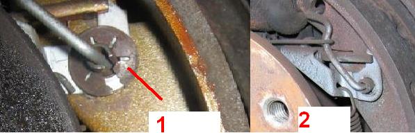

Tylne hamulce - poprawność montażu
Na którym zdjęciu poprawnie ?
Moim skromnym zdaniem 2...

Tez mi sie tak wydaje. Tym bardziej ze probowalem 1. sposobu i niezbyt chce to razem ze soba funkcjonowac.
ma być tak jak na 2 zdjeciu
Pozdro
zdjecie nr. 2 jest poprawny montaz i wtedy bedzie dzialac jak trzeba
no dobra.... ale co jest nie tak na zdjęciu nr 1?
pytam, bo poznaję swoje zdjęcia [oryginał] , które zamieściłem głównie dlatego, aby czyjeś wprawne oczy wypatrzyły ewentualne błędy montażowe

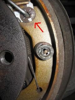

edit: a tu reszta zdjęć

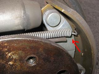

moim zdaniem sprężyna jest założona odwrotnie tzn ta strona wskazana strzałką ma być z drugiej strony.
Tak sie sprężyna wygina i traci trochę własności sprężynujące bo ociera o ramie do linki ręcznego.
a na drugim to w ogóle nie ma u mnie tego el. wskazanego strzałką(tylko ja mam F-ke z końca produkcji i tam były wkładane bębny za Astry II)
fakt - spręzyna jest odwrotnie, ale wątpię, żeby miało to większe znaczenie... gdy zmieniałem samoregulator to poskładałem tak, jak było wcześniej (albo tak mi się wydaje... nieważne wink.gif )
ale zdania o ocieraniu o ramię hamulca ręcznego nie rozumiem... ramię jest po drugiej stronie
Oto fotka która mam nadzieję wyjaśni wszystko.
Foto pożyczone z archiwum ( Lelek kiedyś podpioł do podobnego tematu)
pzdr
> jak było wcześniej (albo tak mi się wydaje... nieważne )
to czego dotyka ta sprężyna i strzałka(moja czerwona) to jest do ręcznego jak sie nie myślę bo po drugiej stronie jest przecież samo regulator.
> samo regulator.
już wiem czemu cie nie zrozumiałem...
ty napisałeś o lewym kole, a ja cały czas myślałem o prawym .. heheh
ty o sprężynie od szczęk, a ja o sprężynie od zapadki samoregulatora zeby.GIF
tej sprężyny od szczęk raczej nie da rady inaczej włożyć z powodu jej specjalnego kształtu
a ta pęknięta blaszka to zwyczjne zabezpieczenie, aby zapadka samoregulatora poruszała się w jednej płaszczyźnie
Dokładnie chodzi mi o zapinke - podkładke blaszki napędzającej srubę samoregulatora. Pytanie czy blaszka powinna być na zapince - tak jak na zdjęciu nr 2 czy blaszka zabezpieczona zapinką tak jak na zdjęciu nr 1. ?
Wyprobowałem oba sposoby i wg mnie sposob nr 2 lepiej funkcjonuje.
