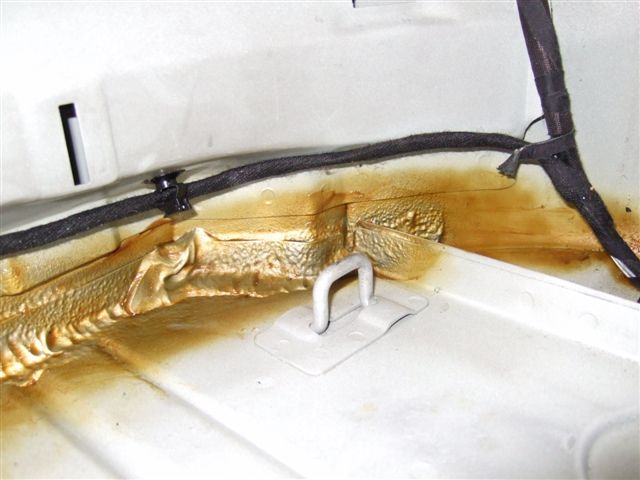

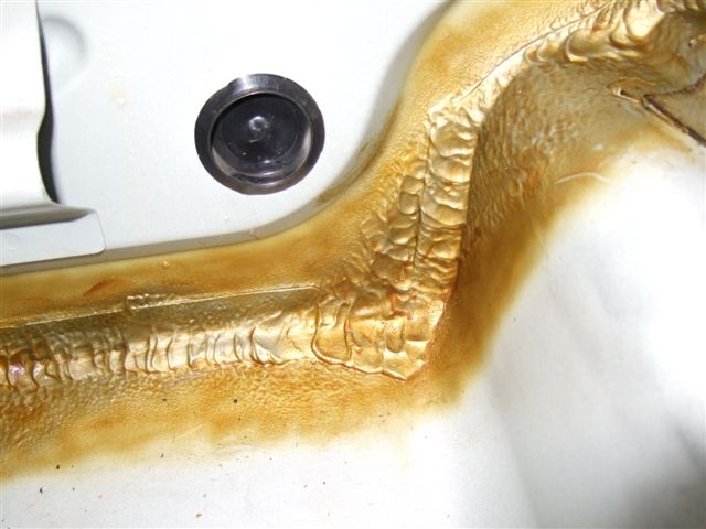

Drodzy forumowicze. Szukam obecnie auta i w jednym egzemplarzu toledo 2002 kupionym jako auto podemostracyjne od dealera zauważone zostały ślady, które mogą wskazywać na naprawę. Dodam że auto zostało zadeklarowane przez dealera jako bezwypadkowe.
Żółty kolor na zdjęciach to wosk/pasta konserwacyjna. W ASO seata powiedziano mi że to nie jest standardowe zabezpieczenie Seata. Co to może być i jaka według was naprawa została przeprowadzona?
Nowe fakty:
masa uszczelniająca zaczyna w okolicy tylnych swiateł z lewej
strony i kończy na wysokości tylnych świateł z prawej strony.nie zachodzi na boki. To żółte to wosk nałożony przez aktualnego właściciela. Wosk może zmylić nieco i sprawiać wrażenie że masa uszczelniająca obejmuje cały obrys bagażnika.
Widzieliście kiedyś by pas tylny był tak masą uszczelniony?
Wyglada jak by miał wymienianą podłoge bagażnika albo tylny pas... trzeba by popatrzeć głębiej i od spodu jak to wygląda...

W zyciu w zadnym samochodzie czegos takiego nie widzialem w nowoczesnym samochodzie. Ojciec mial zabezpieczenie w fso 1500.
A od spodu kolega ogladal??? Na moje oko to cos jest nie nie tak.

masz foto jak wyglada to miejsce po drugiej stronie auta (w sensie po str. pasazera)?

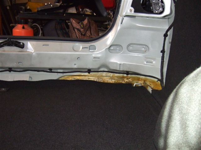

na trzeciej fotce widać zgrzewy jeśli byłoby cos kombinowane to nie wyglądałoby w ten sposób nieoryginalne spawy łatwo rozpoznać smile.gif

ciężko ocenić tak po zdjęciach ale wygląda że mógł mieć coś robione z tyłem
z tego co widać na zdjęciach (a nic nie widać zlosnik.gif bo tylko gołym okiem da radę stwierdzić)
masa jest nałożona fabrycznie, tak nie zrobisz niczym innym dostępnym w handlu,
przymalowane to jest z jakiegoś spray`a środkiem do konserwacji profili, po co... niewiem.gif
w tym miejscu auto rdzewieje od dołu, a nie od strony bagażnika biglaugh.gif
według mnie ktoś sobie zabezpieczył i tyle, żadna naprawa nie będzie tak wyglądała.
widoczne są punkty zgrzewarki i raczej wygląda to na fabryczne punkty a nie naprawiane.
mało zresztą który serwis ma zgrzewarkę a nawet jak ma to nie będzie w stanie zrobić takich puktów bo te to robią automaty
