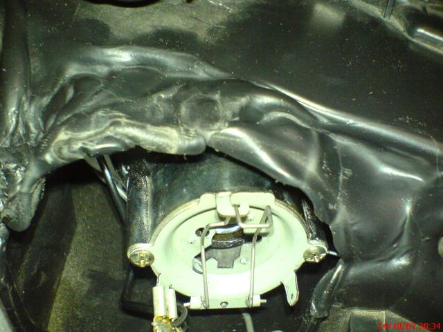

zdjecie w załączniku..
piekarnik ustawiony jak w opisie na smietniku, ale..
troszke sie przytopil..
rozbieralem zeby naprawic prowadnice - naprawilem..

a nie dotykało to przypadkiem jakiejś ścianki piekarnika ? reflektory ja rozbieram na oko i zawsze jest ok

najprawdopodobniej roztopiło sie od termoobiegu który dmuchał w tamto miejsce powietrzem..... termoobieg nie dizalal dluzej jak 3 minuty - w celu szybszego rozgrzania zimnego piekarnika
lampa bedzie dzialac w aucie, ale nie da sie zalozyc klapek - nie wiem co wykombinowac... najchentiej kupilbym uzywana djauto prawą zeby nie roznily sie i taniej jak w allegro, choc w allegro nie jest jakos strasznie drogo...

oopss... Ja właśnie piekarnika się bałem - dlatego otwierałem opalarką. Namachałem się - ale reflektor nie uszkodzony.
Ja rozklejałem w piekarniku z termoobiegiem i wszystko ok, musiales dac za wysoką temperature poprostu

Ja rozbierałem w celu przełożenia przesłony na soczewce, i zwykłą suszarką ogrzewałem, podważając przy tym nożem. Wszystko wymagało trochę czasu i cierpliwości ale udało się bez uszkodzeń rozkleić. Dla mnie pomysł z piekarnikiem jest lekko przegięty. Ale przecież każdy swój rozum ma.

Może problemem było to, że wsadziłeś do zimnego piekarnika i nagrzewałeś dopiero?
Ja dwukrotnie otwierałem lampy - najpierw nagrzałem piekarnik, a potem wsadziłem do niego lampy, jak juz grzałki się wyłączyły.

Za dlugo trzymales ... O maly wlos ja tez bym tak nie zrobil 270751858-jezyk.gif
trzeba wrzucic do piekarnika i pilnowac temperatury i tego co sie w srodku dzieje ok.gif
Dzisiaj postanowiłem rozkleić trzy lampy, soczewkę valeo, soczewkę djauto i zwykłą lampe valeo.
pierwsza poszła zwykła lampa, szkło odeszło idealnie. soczewka valeo to samo, chwila grzania i już można rozklejać. problemy były z djauto, niestety poległem. soczewka grzała się stosunkowo długo, szkło samo nie chciało odejść. chciałem poważyć śrubełkiem, niestety gnie sie plasticzor a szkło nie chce odejść. dalsze podgrzewanie powodowało, że plasticzor robił się niebezpiecznie miękki. odpuściłem, bo zniszczyłbym lampę a i tak widać ślady moich działań. no.gif
z całej zabawy udało mi się jedynie podmienić szkło w bravie oslabiony.gif w marejce zamienie chyba całą lampę.
