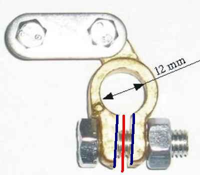

Zeżarło bolec akku i klema nie łączy dobrze... Odkręć klemę, tą śrubę z niej wykręć, i spiłuj trochę te uchwyty na śrubę, żeby można było klemę bardziej ścisnąć śrubą. Najlepiej między te 2 jopki włożyć gumówkę. Ostrożność wskazana.
Na niebiesko zaznaczyłem ścianki przeznaczone do spiłowania... Ale rób to z wyczuciem!

Pilowalem juz kiedys ale bede musial zrobic to ponownie chyba.... pamietam ze wtedy na jakis czas pomoglo... co do gumki to faktycznie, moze pomoc... Dzieki za podpowiedzi
