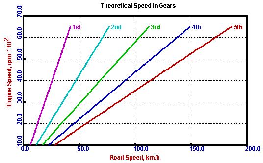

Interesuje Cie ile pojedzie max na poszczególnych biegach czy potrzebujesz to do jakis danych do obliczen czy ststystyk , ostatnio robiłem wykres trakcyjny takiego auta to moge to obliczyc gdyby co
...generalnie chodzimi o to do jakich prędkości max można ciągnąć kropka na gazie - kupiłem auto i nie wiem czy na gazie zamontowany jest ogranicznik obrotów a nie chciałbym przekręcać silnika...na benzynie też chciałbym wiedzieć jak to sie kształtuje... waytogo.gif

Ogranicznik na benzynie jest zdaje sie ustawiony na 6800 obr/min. ale generalnie trzymaj sie z dala od czerwonego pola obrotomierza- wtedy nic nie przekrecisz 270751858-jezyk.gif.

A no tak icon_rolleyes.gif. To sobie kup 270751858-jezyk.gif.
A do tego czasu niech pomocny Ci bedzie ten wykres ok.gif.
110kph to mniej więcej koniec 3.
> Pawełku chcesz w 1.1 2. wrzucać przy 40kph ??
> 70kph to koniec zakresu 2. - czerwone pole
Ozi, ale chyba wiesz ze nie zawsze krecenie silnika do odcinki daje lepsze rezultaty przy sprincie nono.gif.
To co podalem to shift-pointy zoptymalizowane pod katem krzywych mocy i momentu oraz przelozen skrzyni ok.gif.
> lepsze rezultaty przy sprincie .
> i momentu oraz przelozen skrzyni .
sęk w tym, że to co podałeś to są już granice red line dla 1108ccm biglaugh.gif
Nic bardziej mylnego - orientacyjnie: II - 6400, III - 6000, IV - 5800, V - 5600 grinser006.gif.
Z reszta napisalem ze to shift-pointy do dynamicznej jazdy, do eco-driving wystarczy 25-40-60-80 270751858-jezyk.gif.
> 5800, V - 5600 .
> eco-driving wystarczy 25-40-60-80 .
