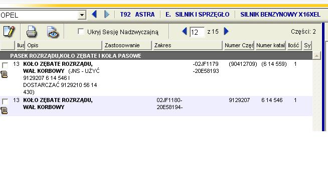

acha i jeszcze zrzut ekranu EPC z tego rozrządu np w Astrze F
06 14 546 to nowy węższy typ koła dolnego co pociąga za sobą konieczność zastosowania koła pasowego włau 56 14 430!
