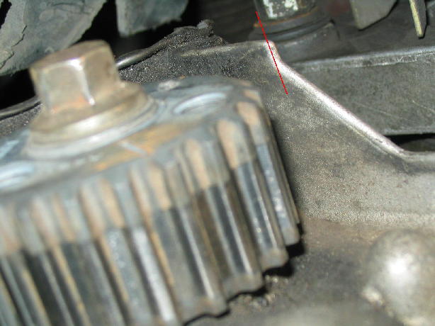

Sorry, ale ja nie widze tam naciecia.
Zrobilem zdjecie i zaznaczylem kreska gdzie powinno moim zdaniem znajdowac sie oznaczenie wg www.fiatuno.pl
yikes.giffaktycznie coś popird.....
nie pozostaje sie nic innego jak dobrze oczyścic w około i szukac latarką
zara, zara pisałeś że pasek ma dwie kreski tak ??
czasem jedna nie powinna byc na dolnym kole ???

No moje zdjecie to wlasnie dolne koło...????
Tak pasek ma dwie kreski, jedna ma byc na gore zgrana ze znakiem na gornym kole i obudowie, a druga na dole..., ale ja na dole nie wiedze znaku na obudowie, poza tym znalazlem cos takiego na forum:
