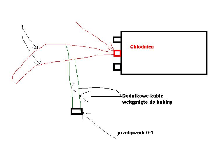

nie, do seryjnej wiązki dopiąłem dwa kable i je złączyłem przełącznikiem 0-1 i po problemie, robota na 10 min z kładzeniem wiązki
> wiązki

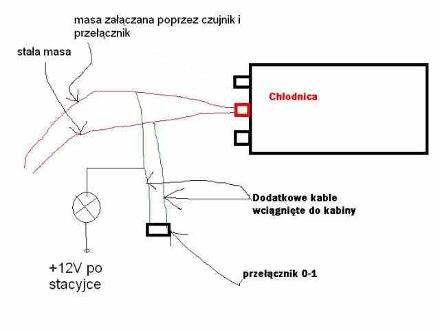

tak powinno być
> tak powinno być

czyli tak
mam SPI chlodnice
sa 2 wtyczki obie sa polaczone 1 przewodem i z kazdej wychodzi przewod
do wentylatora wchodzi wtyczka a do wtyczki wchodzi masa potem ta wtyczka laczy sie z wtyczka z chlodnicy i dalej leci pradowy do akumulatora ( np) tak ? czy na odwrot ze kabel z akusia leci do wentylatora i potem do chlodnicy a z chlodnicy do masy ?

wedlug twojego schematu robisz zwarcie po przelaczniu przelacznika na "1"
> "1"
nie bo masa się pojawia również gdy wentylator załączy sie z automatu
> "1"
> taa, a w ktorym miejscu
> pozdr.
to ten krzyzk to jest zarowka ?? uzywajcie jakis miedzy centowy oznaczen biglaugh.gif

Więc podpinasz żaróweczkę pod stały plus... powiedzmy z włącznika świateł awaryjnych (bądź też mijania bo przecież obowiązuje całoroczna jazda z włączonymi) a minus ciągniesz z kabla od czujnika go wentylatora 893goodvibes.gif
Dokładnie tak to musisz zrobić jak Ci Huba rozrysował.
ps. Można by jeszcze zainstalować podświerlany przełącznik i będziesz wiedział spoglądając na niego czy wentylator śmiga czy nie 893goodvibes.gif
> odpowiedzcie mi na moje pyt
Z wiązki idzie stały + do wentylatora, a masa idzie z wiązki do czujnika, a z czujnika do wentylatora.
ok o to imi chodzilo smile.gif thx
