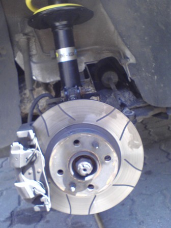

A na pewno kupiłeś brembo max?
Powinny wyglądać tak:
Podejrzewam ze zostałeś nabity w butelkę, dlaczego?
Po 1.
Ciężko jest przejechać 10 kkm na jednym komplecie klocków wink.gif Chyba że delikatnie jeździsz, mnie sie to nie udało.
Po 2.
Brembo Max zjada klocki, a na tarczach nie widać zużycia.
Moje tarcze tak wyglądały pod koniec pierwszego kompletu

Powiem tak jestem pewien na 90% że to brembo - napisy na rantach itd. wszystko o tym świadczy
Nie szukam dalej - powiedzmy, zrobiłem 15kkm, napewno nie więcej niż 20kkm - mogłem się pomylić bo nie prowadzę statystyk.
Być może to że dwa rowki uciekły to wada albo tarczy - chociaż nie bije...albo czego? może coś z furakiem jest nie ten teges, że z 10 rowków zostało 8...
Tak czy inaczej - hamują wyśmienicie moim zdaniem dużo lepiej niż seria- ale eksploatacja żenuła.
NIE POLECAM i jak się skończą to ATE gładkie.
p.s - zdjęcie ( moje wyglądają podobnie tylko brak 2 rowków)
A może po prostu były źle zrobione te 2 rowki - jeżeli tak to spokojnie możesz reklamować.
Sprewdź grubość tarcz w miejscach gdzie rowki zniknęły i w miejscach, gdzie jeszcze są, jeżeli jest taka sama grubość to reklamuj, bo to wada fabryczna ...
