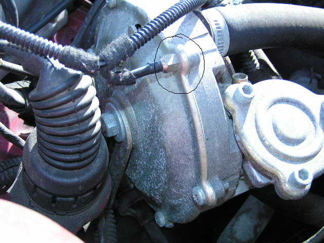

Witam.
Podłącze się pod pytanie.
Zamierzam też oszukiwać moje Bingo-M..... ale nie jestem pewien gdzie u mnie zlokalizowany jest termistor.
Wskaż proszę ,gdzie on się u mnie może znajdować.
Czy to ten element zaznaczony ?
pozdrawiam
massud
Tak.
