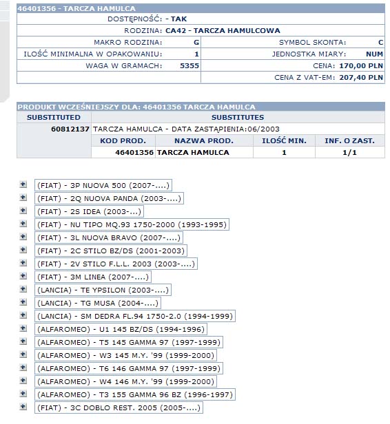

przód: T 257 x 22 (wentylowane)
tył: T 251 x 10

Co do tarcz GP - nie posiada ani jeden model takich tarcz jak NB(wersja 1,4)

W łamanym grecko-angielskim twierdzą ze NB 1.4 ma takie same tarcze jak GP niewiem.gif
> tył: T 251 x 10
Dokładnie takie tarcze miały Stilo 1.2, 1.4, 1.6 i rzeczywiście szału nie robią.

We wcześniejszym Bravo/Brava tarcze tez były 257 i to tak 80 16v jak
i jtd 115 z tym ze jtd miał wentylowane - tył bebny 203
W nowym Bravo wszystkie przody są wentylowane a wszystkie tyły są tarczowe 251,
ponadto tylko 1,4 90 ma tarcze przednie 257 pozostałe mają większe:
TJet 150 - 281 przód
Mjet 120 - 284 przód
Mjet 150 - 281 przód
ponadto test łosia był powtarzalnym błędem a hamulce z Grecji wątpie hmm.gif

Patrz:
120 KM MJ
przód: T 284 x 22 (wentylowane)
tył: T 251 x 10
150 KM MJ
przód: T 281 x 26 (wentylowane)
tył: T 251 x 10
