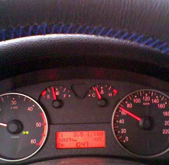

objawy awarii termistatu STILAK JTD 115
bo na przykład Freeco, do
> którego mam spore zaufanie, z racji tego, że posiadał i nadal
> posiada różne fiatowskie dizle, twierdzi w temacie drobnych
> wahań temperatury że Quote:
> Jest to normalne. Też tak mam w obu JTD .
Spadki moga wystaaic gdy silnik jeszcze nie doszedl do optimum (lub co tylko doszedł) a auto sie zatrzyma i wlacze ogrzewanie na max temp. cieple + dmuchawa na powiedzmy 2, 3 to moze spadac powoli ale to tylko gdy np. przejechalismy z 3 ,4 km i stop. Gdy auto jedzie w trasie to nawet ogrzewanie na max nie spowoduje drgniecia czerwonej igiełki. Chyba ze bedzie - 40C to wtedy kto wie co bedzie? wink.gif
