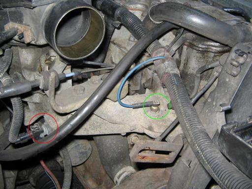

Odczepił mi się kabel od czujnika temp. i nie wiem gdzie on jest. Szukałem, szukałem i nic nie widziałem. Może wy wiecie gdzie jest smile.gif

1. Który czujnik temperatury
2. Czego szukaleś: kabla czy czujnika?

To z kąt masz pewność, że to to wypięty przewód?

bo przewód znalazłem tylko nie wiem gdzie go wpiąć.

Kurna... Ale który czujnik temperatury... No jak z dzieckiem... grinser006.gif
To masz fotę obu jednocześnie:

to ten zaznaczony na czerwono czyli temp. zewnętrznej. Dzieki za info i cierpliwość jak do dziecka smile.gif

Nie od "zewnetrznej" tylko "temperatury płynu chłodzącego dla ECU" smile.gif

To ja już nie wiem. Nie wskazuje mi temp. zewn. na wyświetlaczu a kostka od tego kabla wygląda jak ta na zdjęciu

Czujnik od "zewnetrznej" jest w zderzaku:
Właśnie wczoraj szukałem i to z mechanikiem tylko że nie wiedziałem gdzie dokładnie jest położony, on zreszta też nie wiedział(dobry fachowiec) smile.gif. Teraz już wiem gdzie szukać. Jeszcze raz dzięki za cierpliwość.

A ten czujnik zaznaczony na zielono to jak się fachowo nazywa ??
to czujnik podający temperaturę na zegary (na wskaźnik temp.)
