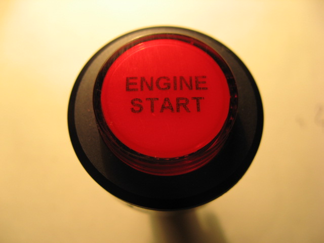

Klawisz "ENGINE START" w seju...co myślita??
Taki klawiszek sobie załatwiłem i myśle czy dobry jest to aby pomysł?? Klawisz jest podswietlany standartówką 1.2 w 12v. Dużo kłopotu jest z elektryką i gdzie to możnaby wcisnąć?? Dodam, że wymiary jego to: 20mm średnicy klawisz, Srednica całkowita 30mm.

a co to za wielkie kopanie robisz przerwe na przewodzie ktory idzie do cewki rozrusznika wstawiasz ten przycik jeden styk pod plusa i po zabawie, ale moim zdaniem to troche mało wygodne i tak trzeba przekrecic kluczyk na zaplon to co za problem przekrecic go dalej na rozruch?? chyba zdeczko szybciej

zawsze mozna wywalic stacyjke kupic sobie pstryczek ktorym bedziesz zalaczal prund a guziczkiem motur tylko wtedy nie ma ani blokady kierownicy ani zabezpuieczenia przed zlodziejem w postaci kluczyka no i nie wiem co na to fiat code grinser006.gifgrinser006.gif
Mi to nieprzeszkadza, jak elektryki nie miałem podpiętej pod stacyjke to był pstryczek do tego aale to na jednow ychodzi... chyba że chce ktoś żeby ładnie było to do tego przeącznik czy tam włącznk lotniczy.
Na allegro mozna kupic zabezpieczenie w psotaci karty.
Fiat code wedlug mnie najlepiej bylo by sciagnac.
Mozna tez przykladac lub zamocowac na stale kluczyk do antenki immo.
