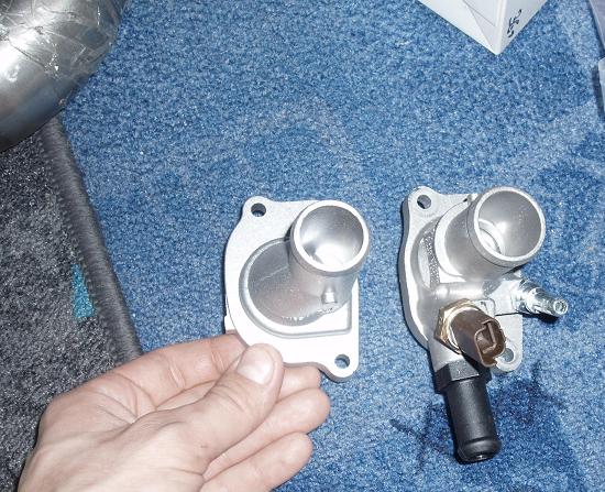

z jakiego samochodu termostat z czujnikiem temperatury podpasuje do 1.2 8V?

z 1.4 16v biglaugh.gif na foto 1.2 8v i 1.4 16v
mam takowy na sprzedaz, p%p z uszczelka nowex pewex

a powiedz mi ten czarny króciec jest wkręcany
chyba tak ale nie probowalem niz przy tym robic bo nie cche zepsuc 270751858-jezyk.gif napewno jest to plastik

a luknij od drugiej strony może jakiś gwint widać i niekoniecznie dziś
> ten termostat był przy twoim silniku?
ps: dlatego kupilem od 1.2 8v i mialem do porownania wink.gif

teraz patrzalem, jeden gruby czarny odkrecany widac gwint, ten cienszy srebrny odkrecany , widac gwint i tak samo czujnik ten wymienny

edytowalem powyzszego posta, wso wymienne
tylko że ten plastikowy kruciec raczej pęknie podczas tej operacji zlosnik.gif
> oprócz głównego wylotu wszystko da się wykręcić
no niech pęka dlatego pytałem czy wykręcany jutro coś tylko obadam i może się odezwę jako klijent

sprawdź se lepiej w tym swoim 1.2 czy masz kanał wodny z tyłu głowicy zlosnik.gif

A czy da sie taki termostat zainstalować do 1.1 MPI i z a czujnika uzyskać sygnał do wskaźnika temperatury (oczywiści trzeba jakis dokupić)?

nepwno podpasi do 1.1 spi 1.2 mpi 8 i 16v niewidzialem nidgy silnika 1.1 mpi jaki tam termostat jest ale jesli wymiary na srubki sie zgadza to bedzie p&p

bo ten kanal wodny jest zasleiony jak sie da oryginalny kolektor dolotowy i nie ma tego wyjscia na wode jaki jest w 1.2 16v obok czuj. temp. tylko jest wlasnie w termostacie
tak mi sie wydaje
