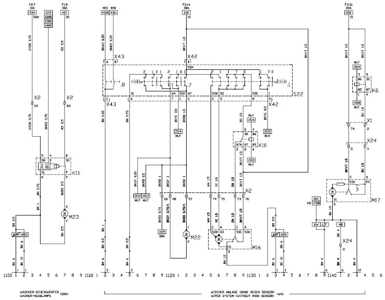

Poszukuję schematu elektrycznego do spryskiwaczy reflektorów do AII, oraz zdjęcia z TIS-a jak poprowadzona jest instalacja.

Interesuje mnie oryginalna instalacja.
Schemat banalnie prosty:
Opis elementów: M23 - pompka spryskiwacza reflektorów, K11 - przekaźnik spryskiwacza
