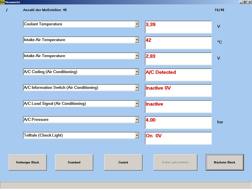

Jesli przyczyną niewłaczania klimy jest niedobór lub brak czynnika (wykryje to czujnik ciśnienia), odpuść sobie do lata, wtedy czeka cię wizyta w zakładzie - trochę będzie kosztować sprawdzenie układu i nabicie klimy czynnikiem, to już idzie w setki złotych w zależności od uszkodzenia.
Żeby mieć pewność, dlaczego nie działa klima, można podłaczyć się pod ABCom-a i wyświetlić sobie ten ekranik (dla X16XEL - inne silniki moga mieć inny układ parametrów):
