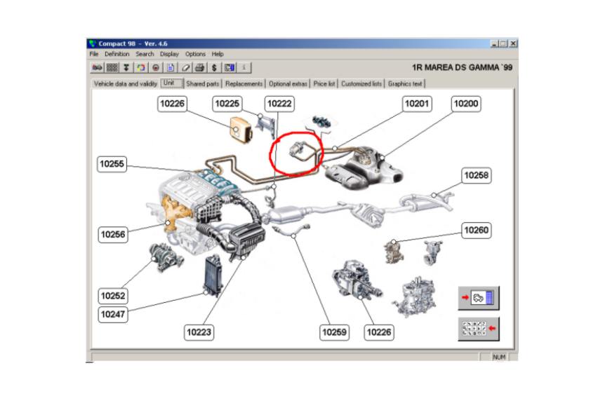

Mam schemacik jak w załączeniu - dobrze myślę, że siedzi gdzieś w nadkolu od strony pasażera?-;)
Jest przykręcony za pokrywą silnika do ścianki grodziowej obok pompy wysokociśnieniowej , przypomina wyglądem f.oleju wink.gif
