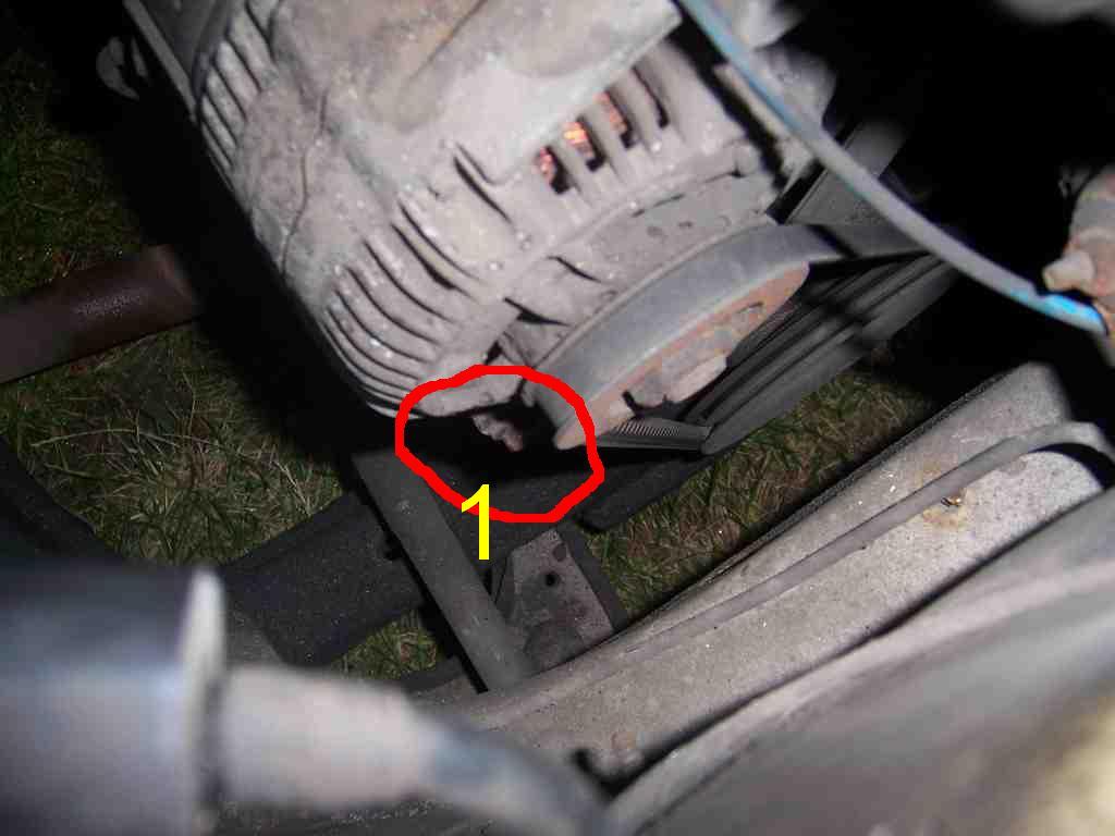

Niby takie proste ale nie mogę sobie poradzić, zrobiłem fotki, poluzowałem wszystkie 3 śruby i się nie rusza:(
i drugi obrazek
> i drugi obrazek
sie nie rusza bo bardzo zardzewiałe jest. Nie pchaj na siłę, spróbuj polać to jakimś odrdzewiaczem i zostaw na jakiś czas. Jak nie pomoże to jedynie palnik w najgorszym wypatku szlifierka

okej, a "1" czyli dolna ma być poluzowana czy całkiem wykręcona?
> poluzować czy całkiem odkręcić?
musisz poluzować (nie odkręcać) śrubę 1 , potem poluzować śrubę 2 . Śrubą 3 możesz teraz wyregulować naciąg paska ; nie przejmuj się , że altka ręką nie da się ruszyć - śruba to zrobi zlosnik.gif . Po naciągnięciu dokręcasz śrubę 2 a na końću dokręcsz 1 idea.gif
Wystarczy poluzować, ale w takim stanie jak widzę u Ciebie odkręcił bym ją całą, wyjął i przeczyścił. Tylko żeby Ci altek nie spadł jak wszystko po odkręcasz grinser006.gif

Ja tam tylko poluzowałem górną śrubę "1" Miedzy altka i silnik włożyłem drewniany kolek i docisnełem altka z pomocą 2 osoby smile.gif
Gdy "pomocna dłoń" trzymała kołek dociśnięty ja zakręciłem śrubę
Dzięki, poszło:D
Podsumowując:
poluzować "1dynkę", "2jkę", następnie dokręcam "3jkę", właśnie dokręcając "3jkę" naciąga się pasek na altku, mi nie poszło, więc WD-40 na 5min na wszystkie śruby i na blachę zardzewiałą koło "3jki", po tym poszło jak po maśle zeby.GIF
Koledze ciezko szlo, bo nie poluzowal wspornika blaszanego z tylu alternatora wink.gif Przynajmniej nie byl on wyszczegolniony w spisie poruszonych rzeczy. Ale grunt ze sie udalo grinser006.gif
