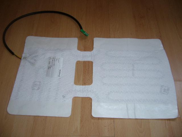

> zastanawiam się, czy nie możnaby kupić gdzieś oryginalne maty pod wykładzinę fotela i połączyć to jakoś z elektryką pojazdu.
MirekD pomylił kilka dni temu matę poduchy z matą ogrzewania i stąd skojarzyłem obrazek. wink.gif
> Robił to już ktoś z was? Może coś doradzić?

Jak szukałem maty do poduszki to patrzyłem na cene tej grzejącej, i jedna kosztuje cirka 300 druga 200 z groszem.
Zaraz sprawdze w eper'ze
polecam sprawdzic fotele, zeby sie nie okazalo, ze ogrzewane sa inne....co jest bardzo prawdopodobne zlosnik.gif
> Zobacz ile to kosztuje i daj znąć... może jakieś uniwersalne są
> tańsze....
Dolna pod d... z Vat'em 308,00
oparcie z Vat,em 201,02
ceny z 18.09.2007

Nie wiem, w jakiej kolejności są te maty ulokowane względem siebie niewiem.gif - fotela pasażera nigdy nie widziałem rozebranego zlosnik.gif Na fotelu kierowcy oryginalna mata grzejna jest przyklejona bezpośrednio do gąbki siedziska, ma ona taki kształt jak płaska część gąbki, a z wierzchu pokryta jest czymś w rodzaju fizeliny. Na to przychodzi już bezpośrednio pokrowiec z tkianiny obiciowej. ok.gif
> - fotela pasażera nigdy nie widziałem rozebranego Na fotelu

> A jak z elektryką? Gdzie podłączyć kable? Pod fotelem są tylko
> przewody od poduszek. Jakiś wyłącznik też by się przydał. Wogóle
> to kolega powinien sobie zrobić takie ogrzewanie, przygotować
> fotorelację i dać tu manuala
mozesz kupic standardowe kostki w sklepie elektronicznym i dac pod fotelem. Wylacznik mozesz zrobic jak w oryginale, czyli w plastyku pod fotelem.

Jak naprawialem mate, to byl tam taki niski , metalowy walec o srednicy 1cm. Wydaje mi sie, ze to byl jakis wylacznik termiczny, bo przez niego przechodzi kabel zasilajacy.

Kostka do podgrzewania jest jedna! Gdzies na szkielecie fotela bedzie łączenie siedziska i oparcia!
z rysunku
wynika, ze sa 2 osobne. Jezeli laczenie jest gdzies na stelarzu, to na pewno mam tylko dupe grzana, bo zdejmowalem gabke siedziska i nic nie odlanczalem.
Hmmm no to nie wiem.. w moim stilaku wyjmowałem kiedys fotel pasażera i na pewno do podgrzewania była jedna kostka a grzało jak siedzisko tak oparcie. Moze masz dokładane podgrzewanie i ktos zalożyl mate tylko na siedzisko!?
