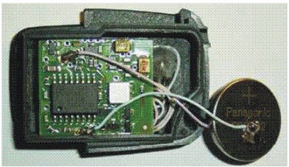

Witam.
Mam pytanie gdzie się w tym pilocie (patrz załącznik) montuje baterię ?

A to działąło wcześniej ?
Jak dla mnie to brakuje blaszek od strony przycisków, trzymających baterię.
A tak poważnie to ten pilocik nie miał prawa działać - przynajmniej według mojej wiedzy zlosnik.gif

A co tu naświetlać...po prostu nie widzę w nim nigdzie miejsca na baterię hmm.gifniewiem.gif

wg mojej skromnej wiedzy to bateria w tym pilocie powinna lezec w takim okrogłym łozu na trzech stopkach/poprostu łaczenie 2xplus i jeden raz minus.....powinny byc widoczne takie slady gdzie te stopki były wciskane.... stopki umieszczały te baterie ok 1,5 mm nad ta elektroniczna płytką....pozdrawiam yay.gif
A może ktoś z Was dysponuje jakimś schematem lub opisem jak podłączyć do tego baterię.

miałem okazję rozłożyć podobny pilot od Vecty ; bateria była w takim metalowym koszyczku nad płytką od strony układu scalonego . Widać chyba luty którymi była przyczepiona

Zgodziłbym sie ze prawdopodobnie powinna byc przylutowana /te stopki/a prawdopodobnie była luzno wcisnieta i ktos ja zgubił i dlatego nasz przylaciel ma teraz problem.

No właśnie chyba mam problem. Nie dysponuje ktoś z Was jakimś schematem lub zdjęciami jak to powinno wyglądać.
Na fotce opisałem zasilanie.
Oczywiście w oryginale bateria CR 2032 3V (poprawiłem błąd) jest umieszczona w plastykowym gniazdku, którego u Ciebie nie ma. Pozdr.

ta bateria nie ma wiecej jak 3,2 V CR 2032moze byc Japan np Panasonic
