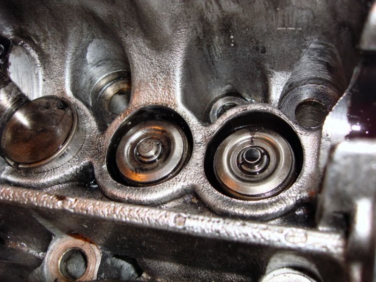

Z okazji wolnego dnia postanowiłem z nudów grinser006.gif pogmerać w swoich częściach (daaawno temu kupione elementy silnika) które leżą i czekają na odpowiednią chwilę. hehe.gif
A więc dziś na warsztat wziąłem głowicę.
musisz przycisnac zawor z gory (ten trzpien w srodku) dosc mocno i wyjac dwie zawleczki (pestki) z boku widoczne na fotce
po tym juz normalnie wyjda zawory

Nigdy tego nie robiłem ale patrząc na rysunek wydaje mi sie że trzeba ścisnąć sprężynę zaworu i wysunąć mały trzpień który blokuje "siodełko" (nie wiem jak to nazwać) sprężyny. Myślę że dobrze by było sobie wystrugać z rzeczy które sie walają po garażu jakiś przyrząd do ściskania sprężyn- ja bym to zrobił z jakiejś rurki, którą bym napiłował tak żeby dało radę czymś (igłą, gwoździem) wycisnąć trzpień. No i najłatwiej byłoby chyba poprosić jakiegos kolegę o pomoc wink.gif To tylko moje przypuszczenia, jeśli sie mylę to wszelką krytykę przyjme z godością na klate wink.gif

To tzw. kieliszek czyli element pośredni między krzywką wałka a trzonkiem zaworu. W kieliszku osadzona jest płytka regulacyjna.
Cze możesz wykonać taki oto przyżąd ze zwykłego ścisku stolarskiego
posiadając oczywiście spawarke orginalny ściągacz jest podobny tylko zbudowany na mimośrodzie.
Patent ze ściskiem stolarskim wyszedł tylko coś tam jeszcze jest a nie chce wyjść hehe.gifmlotek.gif

Jak zdejmiesz zabezpieczenie sprężyn i podniesiesz sprężyny to zobaczysz uszelniacze na końcach prowadnic zaworów. Niełatwo jest założyć nowe uszczelniacze aby ich już w momencie montażu nie uszkodzić..

> Na necie znalazłem szczypce do uszczelniaczy zaworowych:
> http://www.motoryzacyjny.com.pl/index.php?cPath=591_248_259_349&currency=PLN
> Pozycja 7 od góry. A co do demontażu to może to na wcisk jest
> zamontowane
Mmmmmm... Może coś wykombinuję.
Kształt szczypców podpowiada sposób montażu/demontażu także...
Kolego śrubokręt w dłoń, kawałek drewienka zapierasz śrubokręt o drewienko i wyłamujesz uszczelniacz - tak widziałem jak mechanik robił głowicę

Zdjąć stary uszczelniacz to żadna filozofia, gorzej założyć nowy aby go nie zniszczyć i żeby po założeniu spełniał swoje zadanie. W seju, żeby założyć poprawnie 8 uszczelniaczy 10 poszło do śmieci. Więcej tego sam robił nie będę tylko zlecam mechanikowi 10 PLN za założenie, więcej kosztowały mnie te które poszły do kosza.
